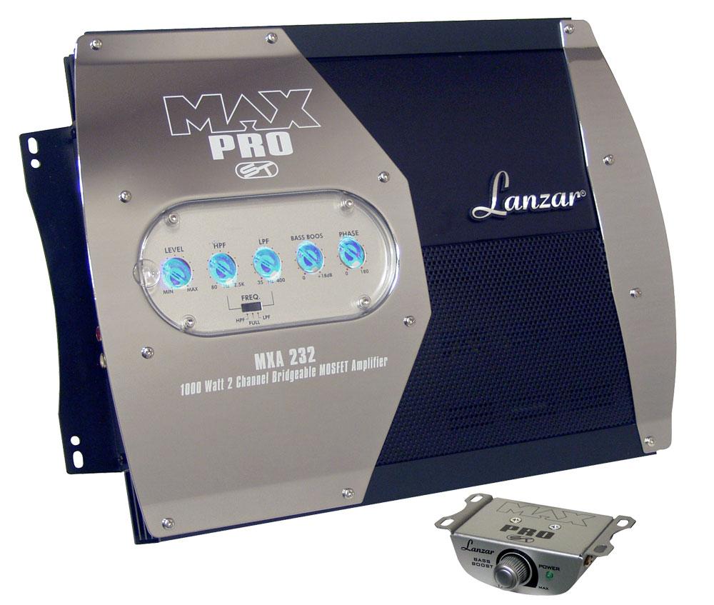

Всем привет. В конце 2011 года купил (Б\У) усилитель Lanzar MXA-232 инструкции не прилогалось к усилителю, сколько ползаю по интернету не могу инструкцию найти, что какой регулятор на нём обозначает, ( Hz ), (Level ) и т.д, так же усилитель Kicker ES154 к нему, кручу регуляторы эти, саббу плохо становиться будтто, его то выдавит то внутрь провалиться, не в такт музыке. Подскажите пожалуйста с управлением, что меньше что больше накручивать.:scratch_one-s_head:

хотя вот, нашел
ругелятор FREQ ставим в краинее правое положение. далее
регулятор LPF ориентировочно на 9 часов (ну или гдето в этом раионе, обычно подбирается на слух исходя из аппаратуры колонок и тд)
регулятор BASS BOOST на 0. тоесть не трогаем вообще
регулятор PHASE по идее если соблюдена полярность должен быть на 0. но правильность можно определить включив музыку, саб должен играть как обычная колонка, если же фаза неправильная то динамик как бы "вдавливает" внутрь корпуса саба. регулятор PHASE должен находится всегда в одном из двух положений это либо "0" либо "180"
далее
необходимо согласовать уровень сигнала магнитолы с уровнем сигнала усилителя. Садимся за штурвал, все настройки ставим в ноль (на заводские), не забываем убедиться, что уровень мощности усилителя (Level) повернут в положение минимальной чувствительности. Начинаем увеличивать громкость магнитолы до момента появления искажений. Как только акустика начинает “захлебываться” немного снижаем уровень громкости. Теперь придется заняться физкультурой: залезаем в багажник (обычно усилители располагаются там) и в смешной позе начинаем крутить уровень мощности усилителя вверх, пока опять не услышим искажения. Как только динамики издадут сигнал sos – немного снижаем уровень усилителя. Все. Теперь уровень магнитолы и усилителя согласованы по мощности.©
ни разу не правильно !!! правильно будет настроить на слух.:hi: при необходимости поменять плюс с минусом на динамике и настроить.
обьясни мне тогда к примеру
фаза 3 часа-
фаза 11 часов-
по моим представлениям 0 - когда дин корзинои в коробе, 180 - магнитом наружу. при условии что все остальное подключено верно
[sIGPIC][/sIGPIC]
-А вы чё, ребята, всё стреляете?
фаза 3 часа-
фаза 11 часов-
коротко. усил на фронт и саб разные по количеству каскадов, фазовые задержки вносятся усилителями разные, не обязательно кратные 90 градусам. чтобы сигнал с сабового усила приходил на динамики в одной фазе с фронтальным усем используют фазовращатель. Настраивать с помощью него можно на слух. Элементарно при повороте регулятора низов становится то меньше то больше. Настраиваем на максимальный уровень низов.
фаза 11 часов, фаза 3 часа-это вообще не понятно про что...
" 0 - когда дин корзинои в коробе, 180 - магнитом наружу." - это частный случай лишь. такие примочки обычно в головах есть. Фазовращатель-элемент более точной подстройки:wink: Не даром на этом усиле он имеет не просто два положения: 0 и 180 градусов, заметь:wink: Кстати полезная штучка, но по сути это дополнительный источник искажений (если силен в схемотехнике усилов:wink:)...
